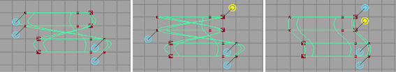

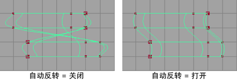

自动反转(Auto Reverse)
如果“自动反转”(Auto Reverse)处于禁用状态,将使用曲线的当前状态,这可能会产生扭曲的曲面。启用后,曲线将自动反转。
在以下示例中,两个顶部曲线和两个底部曲线将进入不同的方向。
如果“自动反转”(Auto Reverse)处于禁用状态,结果是扭曲的已放样曲面。启用后,曲线将自动反转。
如果“自动反转”(Auto Reverse)处于禁用状态,可以在必要时使用“显示操纵器工具”(Show Manipulator Tool)反转原始剖面曲线的曲线方向。只要单击操纵器控制柄就可反转曲线方向。

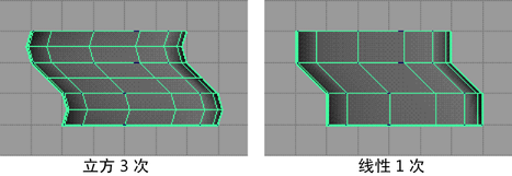

曲面次数(Surface Degree)
可以设定“曲面次数”(Surface Degree)“线性”(Linear)“立方”(Cubic)。这将设定 U 方向的放样曲面为线性或立方。“线性”(Linear)将创建看起来为面的曲面。“立方”(Cubic)创建平滑曲面。

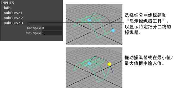

曲线范围(Curve Range)
如果选择“部分”(Partial),可以在放样操作后使用“显示操纵器工具”(Show Manipulator Tool),以更改用于创建曲面的 subCurve 的长度。这将更改曲面的长度。

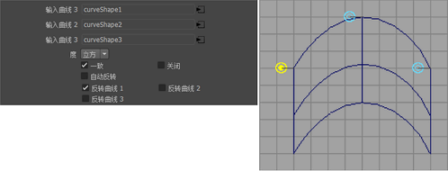

反转曲线(Reverse Curve)
如果在放样曲面时启用“自动反转”(Auto Reverse),将为用于创建放样曲面的每个曲线、基本体或曲面等参线显示“反转曲线”(Reverse Curve)选项。选择“显示操纵器工具”(Show Manipulator Tool)以显示反转操纵器。单击该选项以反转输入曲线的方向,或单击操纵器。
在以下示例中,选择第一条用于创建放样曲面的曲线来反转。
“属性编辑器”(Attribute Editor)中编辑 subCurve
如果在创建好放样后在选项窗口中设定“曲线范围”(Curve Range)“部分”(Partial),可以使用“属性编辑器”(Attribute Editor)用于由此生成的 subCurve。
