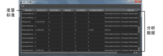

MEL 分析器是一个分析系统,可用于监视工具使用情况并记录确定瓶颈所需的度量标准。此外,分析数据还可用于快速而轻松地诊断 MEL 工具集。
度量标准
程序名称(Proc Name)
- 程序的名称。
运行时百分比(Percent of Runtime)
- 基于分析的时间跨度的程序总运行时的百分比(“自时间”(Self Time))。
自时间(毫秒)(Self Time (ms))
-  执行程序需要的时间总量(毫秒),不包括其子程序引发的时间。
调用数量(Number of calls)
- 程序被调用的次数。
总时间(毫秒)(Total Time (ms))
- 程序花费在其各种调用上的时间总量(毫秒)。 注: 此值包括程序的子程序引发的时间。
平均调用时间(毫秒)(Average Call Time (ms))
- 程序每次调用花费的平均时间量(毫秒)。
程序位置(Proc Location)
- 程序的位置(如果它是已知的)。所有局部程序被列为“未知”(Unknown)。
