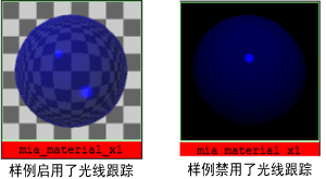

您可以在材质球样例中可视化反射和折射。若要执行此操作,请选择“窗口 > 设置/首选项 > 首选项”(Windows > Settings/Preferences > Preferences)以打开“首选项”(Preferences)窗口。导航到“渲染”(Rendering)部分,然后选择“为材质球样例启用光线跟踪”(Enable ray-tracing for shaderball swatches)。启用此模式后,样例的背景设置为棋盘格,以便您可以看到反射和折射。
当样例更新时,它的轮廓将显示为红色。样例将在后台线程中渲染,并且将不防碍 UI 性能。
