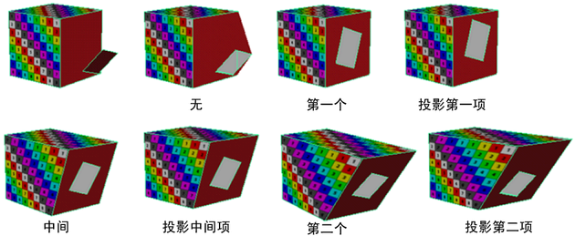

	 使用“第一个”(First)、“中间”(Middle)和“第二个”(Second)合并模式,使图章面的中心与在其上生成洞的面的中心相匹配。“投影合并”(Project Merge)模式就在图章面所处的位置生成洞。这些模式不会使洞居中,但是使洞平面与平面面对齐。它们也不会像“第一个”(First)、“中间”(Middle)和“第二个”(Second)合并模式那样,旋转面来与中心匹配。
	 第一个(First)
-  选择的第二个面进行了变换,以使中心匹配。选择的第一个面不进行变换。
	 中间(Middle)
-  第一个面和第二个面都进行了变换,以使其中心匹配。
	 第二个(Second)
-  选择的第一个面进行了变换,以使中心匹配。选择的第二个面不进行变换。
	 投影第一项(Project First)
-  选择的第二个面投影到选择的第一个面上,而且中心不匹配。与“第一个”合并模式不同(旋转面以匹配中心),不旋转面。
	 投影中间项(Project Middle)
-  两个面都投影到位于它们之间的平面上;它们的中心不一定匹配。
	 投影第二项(Project Second)
-  选择的第一个面投影到选择的第二个面上,而且中心不匹配。
	 无(None)
-  图章面直接投影到您选择的面平面上。该设置为默认设置。
