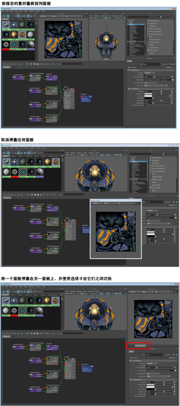

通过停靠、取消停靠和重新排列面板,创建最适合您工作流的 Hypershade 布局。
可以停靠和取消停靠“浏览器”(Browser)、“材质查看器”(Material Viewer)、“特性编辑器”(Property Editor)、“创建”(Create)和“存储箱”(Bins)面板中的任何一个。在打开 Hypershade 时,默认情况下将显示这些面板。
可以取消停靠面板以便它们变为独立窗口;或者先取消停靠它们再重新停靠到 Hypershade 窗口中的其他位置。

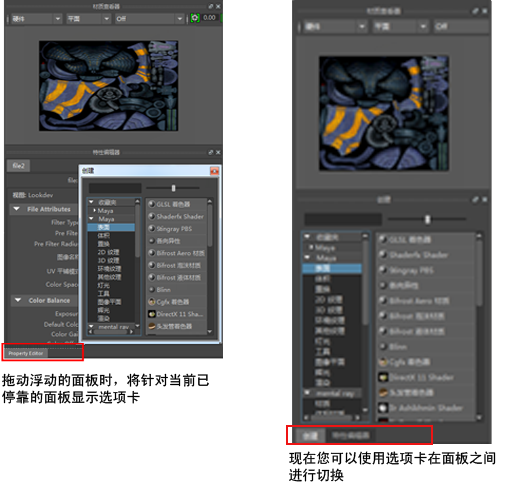

可以将一个面板停靠到另一个面板上,系统会创建选项卡,以便可以在 Hypershade 的同一区域中的面板之间切换。

| 取消停靠面板 | 将面板的双点边 (  ) 拖离其当前位置。 |
| 重新停靠面板 | 将面板拖动到 Hypershade 中希望它停靠的位置。 |

| 将面板停靠到另一个面板中 | 将浮动的(或取消停靠的)面板拖动到当前已停靠的面板中。拖动时,将为当前已停靠的面板显示一个选项卡,并且在浮动面板也停靠时将为它创建第二个选项卡。  |
