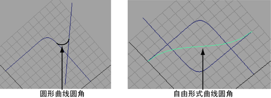

可以创建圆形或自由形式圆角。自由形式圆角提供更多的位置和形状控制。

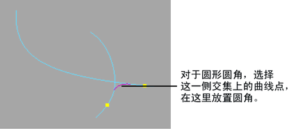

 在两条曲线之间创建圆形圆角曲线
- 在每条曲线上选择希望圆角开始和结束的曲线点。(为圆角输入的半径将确定实际的开始点和结束点。)
- 选择。
- 单击“圆形”(Circular),然后为圆角输入“半径”(Radius)。
- 若要将曲线修剪回圆角结束点,请启用“修剪”(Trim)。启用“修剪”(Trim)时,也可以启用“接合”(Join)以将曲线接合在一起,形成一条新曲线。
- 单击“应用”(Apply)。
 在两条曲线之间创建自由形式圆角曲线
- 在每条曲线上选择一个曲线点以指定圆角的开始点和结束点。
- 选择。
- 单击“自由形式”(Freeform)。
- 单击“应用”(Apply)。
