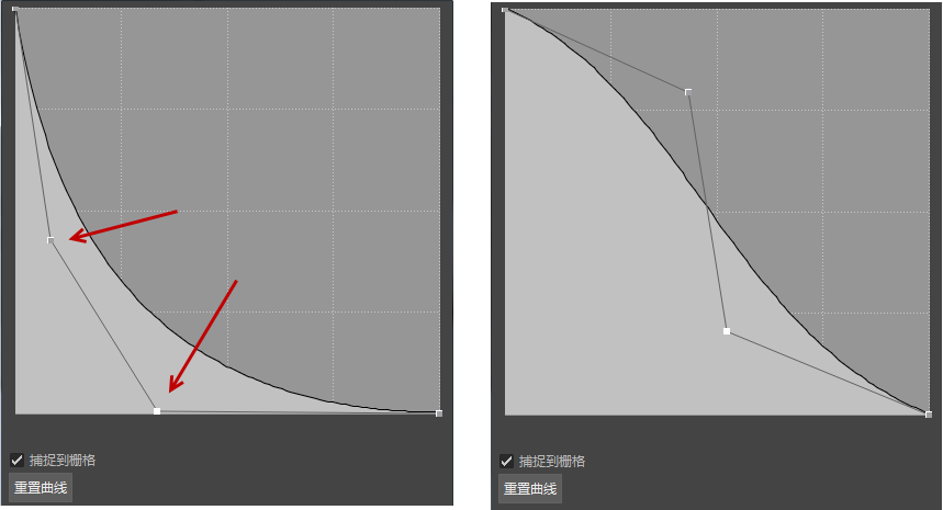

调整衰减曲线的形状
以打开更大的“衰减曲线”(Falloff Curve)编辑窗口。
时,在曲线上的任意位置单击。
,或者直接按住 Ctrl 键单击点。(在删除点时,光标显示有一个红色的 x
为了帮助您区分曲线上相距很近的点,删除控制柄以灰色色调显示。删除控制柄越暗,Y 轴上的点就越高。
