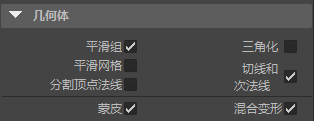

如果有想要导出模型的选择集,也可以选择“导出对象集”(Export Object Set),然后选择集本身。
例如,您可以使用这些选项来设置是否要在导出的文件中包含混合变形。
