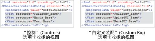

可以通过编辑位于 CharacterControls 目录 (C:\Program Files\Autodesk\<Maya LT 版本>\resources\CharacterControls) 的 XML 配置文件来更改每个布局。
根据“控制”(Controls)选项卡(全身、手和脚)和“自定义装备”(Custom Rig)选项卡(全身、脊椎和颈部)中的视图构建配置文件:
