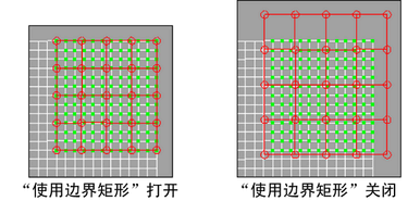

通过允许出于变形目的围绕 UV 创建晶格,将 UV 的布局作为组进行操纵。
为当前晶格操纵器指定列数。最小列数为 2,最大列数为 8。
为当前晶格操纵器指定行数。最小行数为 2,最大行数为 8。
指定晶格操纵器的影响级别或衰减值。
如果启用该选项,那么当前晶格操纵器就无法延伸过外部边或目标几何体的边界。
晶格捕捉设置与受晶格影响的每个 UV 相关。需要在 UV 编辑器中启用“像素捕捉”(Pixel Snap)(“图像 > 像素捕捉”(Image > Pixel Snap)),“UV 晶格工具捕捉设置”(UV Lattice Tool Snap Settings)才会有效果。
如果启用该选项,UV 晶格变形器的控制点就会捕捉到每个 UV 的角。
如果启用该选项,UV 晶格变形器的控制点就会捕捉到每个 UV 的中心。

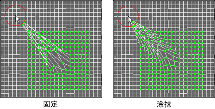

将选定 UV 及其相邻 UV 的位置移动到用户定义的一个缩小的范围。
选择 UV 跟随笔刷工具的方式。
按“UV 涂抹工具”(UV Smudge Tool)笔刷移动的方向移动选定 UV。UV 看起来跟随笔刷或随笔刷移动。该设置移动 UV 的方式与“软修改工具”(Soft Modification Tool)移动顶点的方式类似。
按“UV 涂抹工具”(UV Smudge Tool)笔刷移动的方向拖动或涂抹 UV。
选择 UV 移动随着笔刷移动衰减的方式。
基于 UV 与“UV 涂抹工具”(UV Smudge Tool)笔刷的距离移动 UV。UV 以指数方式移动得越多,它离笔刷就越近。
基于 UV 与“UV 涂抹工具”(UV Smudge Tool)笔刷的距离移动 UV。UV 以线性方式移动得越多,它离笔刷就越近。
按“UV 涂抹工具”(UV Smudge Tool)笔刷移动的方向将所有 UV 移动相同的数量。
设定“UV 涂抹工具”(UV Smudge Tool)笔刷的大小。
在 UV 编辑器的视图中,也可以按 b 并拖动来调整“涂抹工具”(Smudge Tool)笔刷的大小。
设定涂抹的幅值,并指定“UV 涂抹工具”(UV Smudge Tool)笔刷对选定 UV 影响的程度。
仅当选定的“效果类型”(Effect Type)为“涂抹”时,该选项才可用。
如果启用该选项,使用鼠标中键拖动即可涂抹 UV 的布局。如果禁用该选项,通过拖动即可涂抹 UV 的布局。
