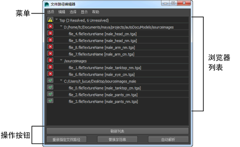

文件路径编辑器(File Path Editor)
此工具列出了 Maya 场景中所含引用、纹理、音频节点和图像平面的所有目录路径。
若要打开“文件路径编辑器”(File Path Editor),请选择“窗口 > 常规编辑器 > 文件路径编辑器”(Windows > General Editors > File Path Editor)
“文件路径编辑器”(File Path Editor)可用于快速而轻松地诊断并修复未解析的路径。
注: 还可以使用 filePathEditor 命令来诊断和修复未解析的路径。
“文件路径编辑器”(File Path Editor)具有以下主要区域:
