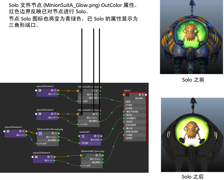

若要改进此工作流,请使用此功能来单放着色节点。单放 允许您预览特定节点输出属性的效果;即,图表上游部分的结果,作为该节点的输出属性的先导。通过单放节点,可查看其贡献,而无须修改您的着色图表,因此在复杂的着色网络中工作时可以轻松地识别问题。
您可以单放节点,方法是单击其 solo 图标、使用标记菜单或者将节点的名称传递到 soloMaterial MEL 命令。单放节点时,还可以指定属性;否则,单放默认属性。
通过其红色边框、通过节点上变为蓝绿色的单放图标以及通过变为三角形的已单放输出端口,您可以识别已单放的节点。
如果节点已单放,则其单放图标将变为蓝绿色
,且节点的边界变为红色。

已单放的属性显示为三角形端口
