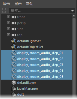

如果将声音文件导入场景,随后又决定不再需要该音轨,可以从 大纲视图(选择“窗口 > 大纲视图”(Windows > Outliner))中删除音频节点,或者使用主菜单栏上的“编辑”(Edit)菜单中的命令。
注: 若要在大纲视图中查看音频节点,请确保禁用“显示 > 仅显示 DAG 对象”(Display > DAG Objects Only)过滤器。
