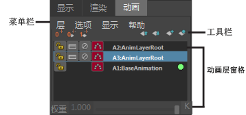

“动画层编辑器”(Animation Layer Editor)允许您操纵动画层和更改动画层混合在一起以创建结果动画的方式。
注: Maya LT 最多支持在“基础动画”(BaseAnimation)顶部添加两个动画层。如果您打开或导入一个包含多个动画层的 Maya 文件,或者如果将多个动画层导入至场景中时超过最大值,则 Maya LT 将合并动画和删除图层。
动画层编辑器包含菜单栏、工具栏和动画层窗格。
