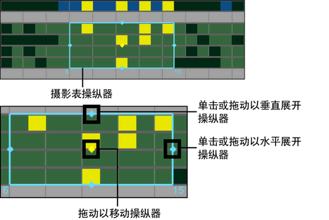

选定对象及其关键帧将显示在“摄影表”(Dope Sheet)中。
“摄影表”(Dope Sheet)操纵器将显示在使用“选择关键帧工具”(Select Keyframe Tool)选定区域的周围。

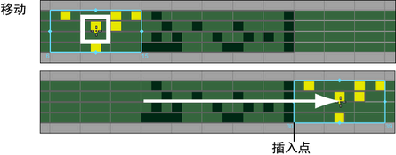

按住 Shift 键并使用鼠标中键拖动“摄影表”(Dope Sheet)操纵器,可移动操纵器边界内的时间和关键帧区域。
如果在您拖动时间和关键帧范围的位置有时间和关键帧,它们会在时间上向前移动,以适应时间和关键帧移动范围的插入,同时时间和关键帧的移动范围被放置或插入操纵器的起点。

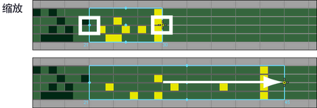

按住 Shift 键并拖动“摄影表”(Dope Sheet)操纵器的左或右边,可缩放操纵器边界内的时间和关键帧区域。
将移动操纵器之外的时间和关键帧,以适合时间和关键帧选定区域的展开或压缩。

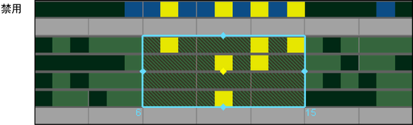

在“摄影表”(Dope Sheet)菜单栏上,选择以禁用关键帧和时间的选定区域,或选择以取消禁用关键帧和时间的选定区域。
