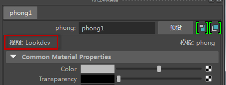

在特性编辑器的模板视图(为每个着色节点提供最常用属性的优化布局)中查看着色节点属性。
使用 Hypershade 时,可以在特性编辑器中查看着色节点的属性。通过以下两种方式查看着色节点属性:经典的属性编辑器布局或 Lookdev 模板视图。后者是针对 lookdev 工作流优化的模板。它具有更简单的布局,仅列出最常用的属性,使您可以更轻松地查找和调整着色节点属性。
特性编辑器标签行指示 View:Lookdev,表明您正在 Lookdev 模式下查看节点属性。
每个 Maya 着色节点的对应 AE<节点类型>Template.xml(在安装目录的 ../scripts/AETemplates 文件夹中)中定义了外观制作视图模板布局。请参见“属性编辑器”(Attribute Editor)模板。
