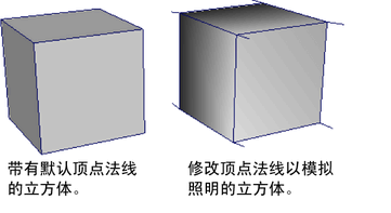

通过该工具,您可以使用操纵器调整用户定义的顶点(或几个选定的顶点)法线。例如,您可以通过修改顶点法线的方向使锐利的边缘看起来更平滑或调整多边形对象上的照明。
使用该工具编辑顶点法线将覆盖现有的 Maya 网格法线并锁定您设定的用户定义的法线。可以使用“网格显示 > 解除锁定法线”(Mesh Display > Unlock Normals)解除锁定用户定义的法线。
