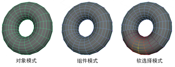

选择组件
  1. 确保 Maya LT 处于组件选择模式(按 F8 键)。请参见选择模式
  2. 在对象上单击鼠标右键,然后从显示的弹出菜单中选择组件类型。(例如,选择“边”(Edge)以仅选择边,或者选择“顶点”(Vertex)以仅选择顶点。)请参见选择特定的组件类型
提示:您还可以在软选择模式(按 B 键)中选择组件。这对于雕刻平滑对象或将平滑整合的渐变或轮廓顺利添加到几何体十分有用,无需手动变换每个顶点。
