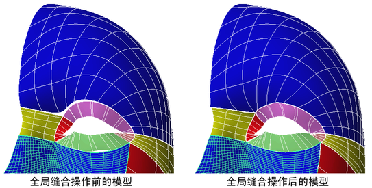

“全局缝合”(Global Stitch)用于防止相邻曲面在变形可能撕开边的动画过程中裂开。它通过将两个或更多相邻曲面自动缝合在一起发挥作用。即使各曲面被缝合,它们仍是单独的实体。会创建一个“全局缝合”(Global Stitch)节点,以保持曲面边之间的关系。作为缝合操作的一部分,“全局缝合”(Global Stitch)还可以使相邻曲面之间的小间距合拢。
例如,如果从多个曲面创建人脸,然后使用晶格变形面部特征,“全局缝合”(Global Stitch)可用于防止在变形人脸时各曲面裂开。

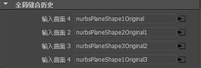

“全局缝合”(Global Stitch)将缝合曲面。如需增强或更改任何缝合设置,可以在“属性编辑器”(Attribute Editor)中调整缝合属性。
