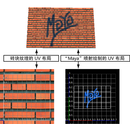

可以使用 UV 集为曲面网格创建 UV 纹理坐标的多个排列。如果对象需要为不同的纹理(称为“多重纹理”)使用多个 UV 布局,则 UV 集十分有用。
例如,如果创建砖墙,并且需要在顶部分层喷洒绘制,可以为砖和绘制分别使用不同的纹理。如果砖纹理重复,但绘制纹理不重复,则每个纹理需使用不同的 UV 布局(UV 集)。

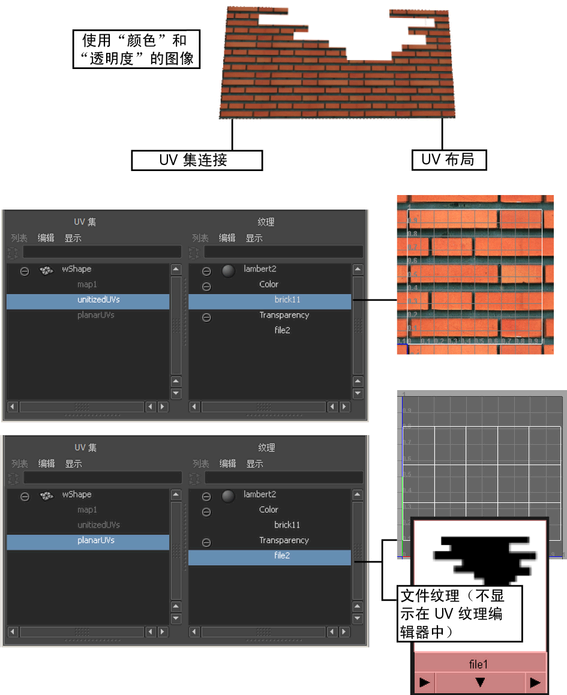

以下示例显示用来纹理砖墙的 UV 集。在两个示例中,UV 集包括:
在该示例中,UV 集将连接到材质的不同属性(“颜色”(Color)和“透明度”(Transparency))中的纹理。
