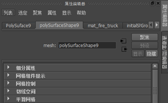

	 使用选项卡切换面板
		您可以打开通常停靠在 Maya 界面右侧的各个编辑器/面板,然后使用选项卡切换其显示。用户可随时打开多个窗口。
		右侧的面板包括“通道盒”(Channel Box)、“属性编辑器”(Attribute Editor)、“工具设置”(Tool Settings)、“建模工具包”(Modeling Toolkit)和“HumanIK”面板。单击这些面板的图标可将其打开。
		为各面板创建选项卡
- 打开“属性编辑器”(Attribute Editor)(按 Ctrl+A)或“通道盒”(Channel Box)。
			 默认情况下,“属性编辑器”(Attribute Editor)和“通道盒”(Channel Box)将以选项卡形式打开。
- 打开“工具设置编辑器”(Tool Settings Editor),默认情况下该编辑器在界面左侧打开。
- 将“工具设置编辑器”(Tool Settings Editor)拖动到已打开的“属性编辑器”(Attribute Editor)或“通道盒”(Channel Box)顶部的虚线,以便其停靠在右侧。此时将为其创建一个新选项卡。
- 打开“建模工具包”(Modeling Toolkit)和“HumanIK”窗口,它们将以选项卡式面板显示在右侧。
- 通过在右下方单击这些编辑器的选项卡,可在这些编辑器之间进行切换。
如果取消停靠或关闭任何编辑器,其选项卡将从右侧移除。
