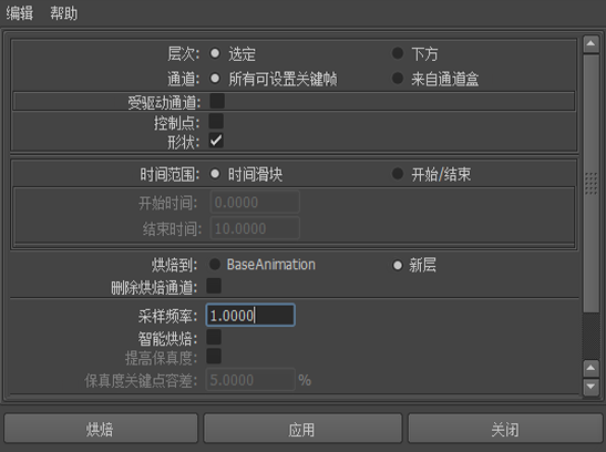

可以像烘焙其他关键帧动画一样烘焙层中的动画。使用“烘焙模拟选项”(Bake Simulation Options),您可以选择是否要在烘焙之后保留原始动画层。
烘焙层中的动画
如果您要在所选对象的动画烘焙后将其属性从所有关联的层移除,请将“烘焙层”(Baked layers)设置为“移除属性”(Remove Attributes)。
根据您选择的选项,选定对象中的动画将与场景中的基础动画(BaseAnimation)合并,或者将称为 “BakeResultsn” 的新层将添加到堆栈中。
