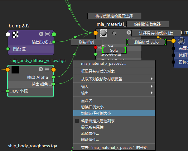

本主题同时适用于节点编辑器和 Hypershade。
在任何视图模式下,都可以通过单击工具栏中的
在节点样例的较大版本和较小版本之间切换。如果单击图标而不选择任何节点,则所有节点都会受到影响。
或者,可以右键单击节点,然后从节点标记菜单中选择“切换样例大小”(Toggle Swatch Size)或“切换选择样例大小”(Toggle Selection Swatch Size)。
“切换选择样例大小”(Toggle Selection Swatch Size)将影响所有选定节点。“切换样例大小”(Toggle Swatch Size)仅影响从中选择了菜单项的节点。
也可以使用对应的热键 v。此热键仅适用于节点编辑器,而不适用于 Hypershade。
