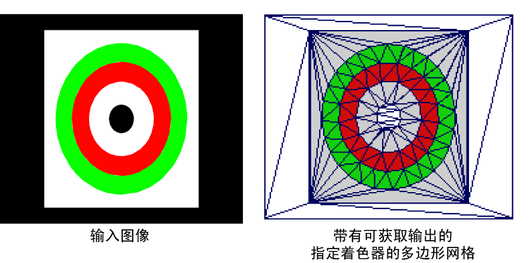

“纹理到几何体”(Texture to Geometry)会按照以下四个阶段生成多边形网格:
在指定的图像中检测具有相关 RGB 颜色值的像素组。然后,将像素组分为不同的区域或分段。
分段会转化为可定义进行网格细分的位置的不同三角形边界。根据这些边界细分网格。
生成的多边形网格可平放在场景视图中或包裹场景视图中略高于选定网格的指定对象。
然后,使用在分段阶段中检测到的 RGB 颜色值为生成的网格上的细分面指定着色材质。
