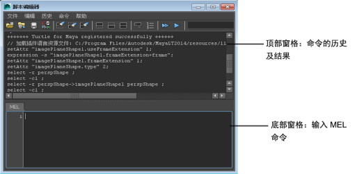

打开“脚本编辑器”(Script Editor)
使用“脚本编辑器”(Script Editor)可以键入单行或多行 MEL 脚本,并可以在历史窗格中查看输出。
顶部窗格显示命令的历史及其结果。
在底部窗格的“MEL”选项卡中,键入命令和脚本。

选择“脚本编辑器”(Script Editor)的顶部或底部窗格(在窗口中单击),然后按住 Ctrl 键并使用鼠标中间的滚轮进行滚动。
滚动时文本将变大或变小。
当您在“脚本编辑器”(Script Editor)中输入命令时,相应的所有命令都将亮显。
