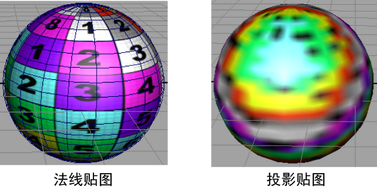

法线映射(默认值)
在映射 2D 纹理时,可以选择 Maya 用于将纹理应用于对象的映射技术:法线、投影或蒙板。默认情况下,纹理映射为法线贴图。
纹理映射到表面的 UV 空间,并根据每个表面的 UV 参数化确定大小和定位。

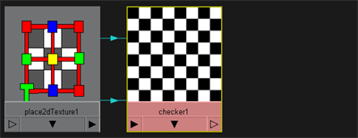

法线 2D 纹理贴图的着色网络包括文件纹理节点和定义纹理的放置的 place2DTexture 节点。
投影映射
该映射技术通过 3D 空间投影纹理,就像一台幻灯片投影仪一样。
在创建投影的 2D 纹理时,它的行为类似于 3d 纹理(它具有高度、宽度和深度)。
投影 2D 纹理贴图的着色网络包括文件纹理节点和定义纹理的放置的投影节点。
