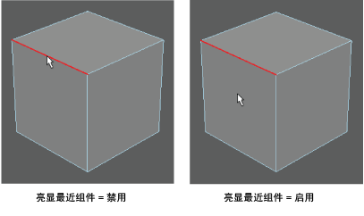

亮显最近组件(Highlight Nearest Component)
启用时,亮显距光标最近的组件,然后您可以选择它。默认情况下,在建模工具包“选择工具”(Select Tool)设置中启用“亮显最近组件”(Highlight Nearest Component)。禁用“亮显最近组件”(Highlight Nearest Component)时,仅当将光标放置在组件顶部时才会亮显它们。
