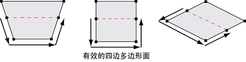

		在 Maya 中,环形边必须满足以下条件:
		- 连接边的面必须为四条边(四边形)。
- 连接该序列的条件是序列中的下一条边为共享面的第 (i + 2) 条边,从当前边 (i) 按顺序确定。
- 边序列(环)可以在网格上形成开放或闭合路径。
- 起始边和结束边不需要共享四边面。
