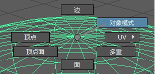

在整个 Maya LT 界面中都可使用标记菜单。在对象上单击鼠标右键时,将出现标记菜单,允许您选择一种选择模式以及其他与对象类型关联的操作。有些标记菜单会在您同时按住某个键和鼠标按钮的时候出现。
对于有经验的用户而言,使用标记菜单可以提高操作速度,因为习惯显示这些菜单并熟悉其菜单项位置后,可以通过鼠标或触控笔快速选择菜单项,有时甚至在整个菜单显示出来之前就已经完成了操作。
从标记菜单选择一个菜单项
  1. 执行下列操作之一:
    • 选择对象后,在场景中的任意位置单击鼠标右键,然后释放鼠标按钮。
      标记菜单仍保留在屏幕上,允许您将光标移动到要选择项的上方。
    • 选择对象后,在场景中的任意位置单击鼠标右键,然后继续按住鼠标按钮并朝要选择项的方向拖动。拖动距离以及是否精确点击该项并不重要。这样一来,您可以快速完成拖动。拖动到具有子菜单的项上时,系统会显示子菜单。
注: 可以为标记菜单指定热键。按住该键的同时单击鼠标按钮,可以显示标记菜单。
