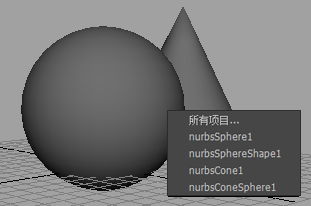

对象在视图中重叠时,通过该选项可显示对象的弹出列表,以便对其进行选择。单击重叠区域以显示菜单。默认设置为“禁用”。当在该列表中选择某个项目时,场景视图中会高光所做选择。列表出现时会使用框标记当前选定的项目。(以前称为弹出菜单选择。)

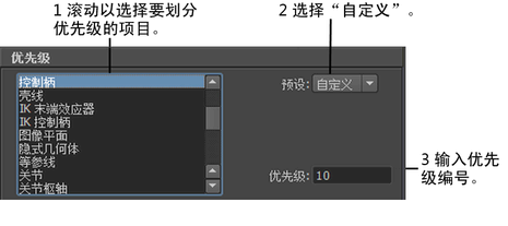

处理优先级相同的所有对象。无需考虑选择顺序。默认设置为“禁用”。

此行为是“拾取选择器”(Pick Chooser)菜单所引起的结果。若要确保只选中单击组件,请启用“对组件禁用拾取选择器”(Disable Pick Chooser for Components)。

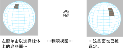

在着色模式中自动激活“基于摄影机的选择”(Camera based selection),但在线框和 X 射线模式中将其禁用。覆盖其他所有基于摄影机的选择设置。
启用后,无法在着色模式下选择摄影机的视点所遮挡的组件(例如,背面组件或隐藏在前景组件后面的组件)。
