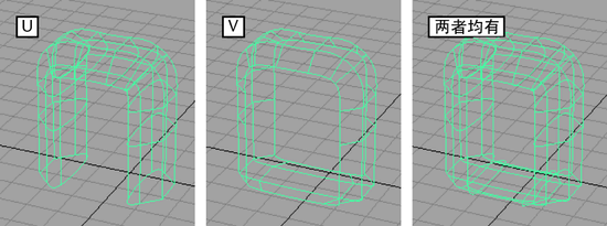

通过“曲面方向”(Surface Direction)选项、“U”、“V”和“二者”(Both),可以选择曲面在哪个方向是开放或周期性的。下图显示了这些选项如何用于闭合有倒角的曲线。

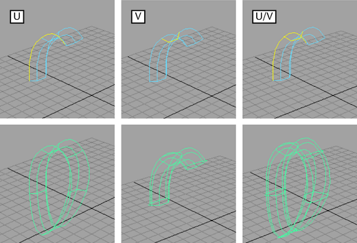

可以从选项窗口选择希望曲面在哪个方向是周期性的,也可以单击来选择曲面上的等参线。执行该操作时,会覆盖选项窗口的中“曲面方向”(Surface Direction)设置。
