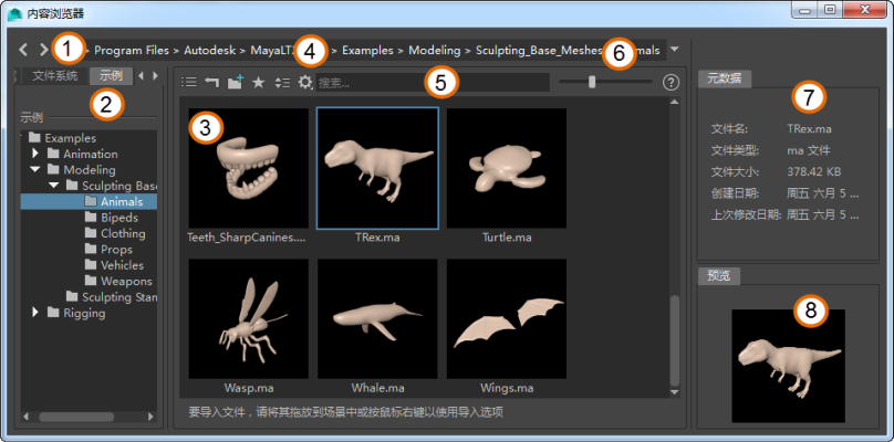

打开内容浏览器
内容浏览器是供您查找示例、场景和用于构建场景的其他内容的一站式中心。您可以浏览项目、本地和网络目录或“示例”(Examples)文件夹中的文件,然后将其拖放到视图中。
| 内容浏览器中的元素 | 允许执行的操作 |
| 1:路径栏 | 选择或输入绝对路径以查找文件。请参见从内容浏览器查找并导入文件。 |
| 2:浏览面板 | 单击浏览面板顶部的四个选项卡以查找内容,然后展开文件夹结构并选择某个文件夹,以在“内容”(Content)面板中显示其内容。请参见从内容浏览器查找并导入文件。 有关添加到“收藏夹”(Favorites)选项卡并在其中创建自己的文件夹的信息,请参见自定义内容浏览器。 |
| 3:内容(Content)面板 | 显示选定文件夹中的文件。有关信息,请参见从内容浏览器查找并导入文件。 单击此面板上方的图标 (4) 可管理其内容。 |
| 4:图标 | 使用以下图标管理“内容”(Content)面板中的文件:
| 5:搜索(Search)字段 | 搜索当前显示在“内容”(Content)面板中的文件 - 从内容浏览器查找并导入文件。 |
| 6:大小滑块 | 当“缩略图”(Thumbnail)视图处于启用状态时,拖动滑块以在“内容”(Content)面板中调整文件缩略图的大小。 |
| 7:元数据(Metadata) | 选择文件以显示其“元数据”(Metadata)信息。 |
| 8:预览图像 | 选择文件以预览其内容,如果“列表”(List)视图处于启用状态(而不是“缩略图”(Thumbnail)或者缩略图非常小,这特别有用。 预览当前支持的文件格式包括:.ma、.mel、.png、.tif、.jpg、.bmp、.icon、.iff、.dds 和 .psd。 |
