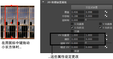

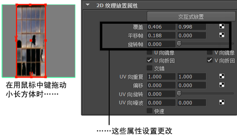

默认情况下,“纹理放置工具”(Texture Placement tool)针对“标签映射”(Label Mapping)设置,让您可以像标签一般拉伸、收缩、移动和旋转纹理。该工具可以改为针对“曲面放置”(Surface Placement)设置,让您可以像墙纸一般拉伸、收缩、移动和旋转纹理。
在这两种情况下,U 向折回和 V 向折回控制纹理在水平和垂直方向上的平铺(基于对象上的 UV 坐标)。
若要更改“纹理放置工具”(Texture Placement Tool),请双击工具栏中的“纹理放置工具”(Texture Placement Tool)图标。
