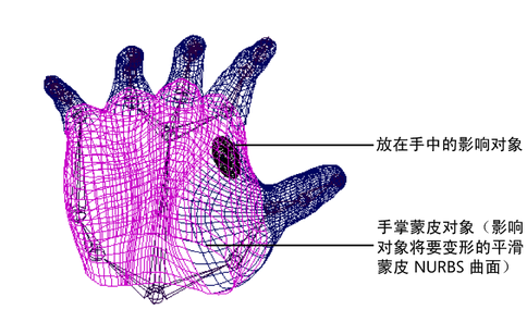

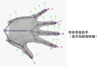

假设您为手创建一个模型。手由 NURBS 曲面构成,包括指尖、拇指和手掌区域的曲面。假设您还为手创建骨架,并刚刚通过平滑蒙皮将 NURBS 曲面绑定到骨架。
现在可以设置影响对象来创建手肌肉凸起,方法是创建多边形球体,设置球体作为影响对象,然后将球体的缩放链接到骨架拇指的移动。
创建多边形球体来模拟肌肉凸起
添加多边形曲面作为影响对象
