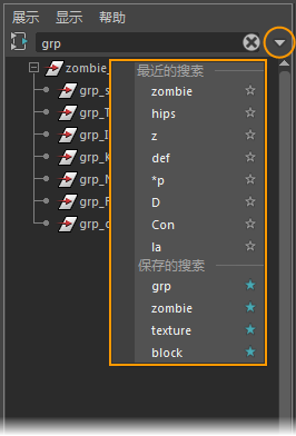

可以使用“搜索”(Search)字段和“搜索”(Searches)列表在大纲视图中搜索节点。为了帮助您过滤图表中显示的节点,节点编辑器中提供了相同的“搜索”(Search)字段。
按住 Shift 键并单击节点名称旁边的加号
可快速展开每个层次,以查看其所有节点。
保存搜索字符串
最多可以保存 10 个搜索字符串。如果尝试保存 10 个以上搜索字符串,则将显示一条消息,告知您需要从“保存的搜索”(Saved Search)列表中移除某些项目才能添加新项目。
保存首选项((File > Save Preferences))时,“最近的搜索”(Recent Searches)和“保存的搜索”(Saved Searches)列表存储在 userPrefs.mel 文件中。
