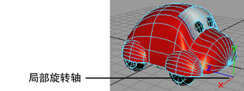

调整对象的轴方向
  1. 选择要沿路径曲线移动的对象。
  2. 单击 Maya 状态行(工具栏)中的“按组件类型选择”(Select by component type)按钮切换到组件选择模式。
  3. “选择杂项组件”(Select miscellaneous components)选项上单击鼠标右键,然后在显示的菜单中启用“局部旋转轴”(Local Rotation Axes)选项。
    这允许您选择对象的局部旋转轴。
  4. 选择“旋转工具”(Rotate Tool),然后选择对象的局部旋转轴。
  5. 旋转这些轴,使一个轴指向对象的前方向,另一个轴指向对象的上方向。

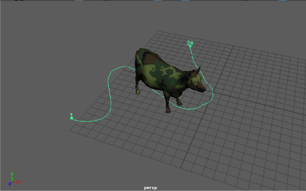

    对象将移动到曲线上的某个点,如“时间范围”(Time range)设置中所指定。
    曲线的两端显示两个带有编号的运动路径位置标记。这些标记指示动画路径的开始帧和结束帧。
  5. 要查看对象的动画,请单击“播放”控件中的“播放”按钮。

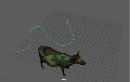

    提示: 如果对象没有沿运动路径移动,则可能是由于该对象(例如,插图中所示的对象)的父对象上的现有变换导致的。若要强制对象沿路径移动,请打开大纲视图并选择父对象,或者将该对象的父对象(而不是该对象本身)附着到运动路径,然后移动父对象的枢轴,直到该对象(其子对象)位于该路径上。
