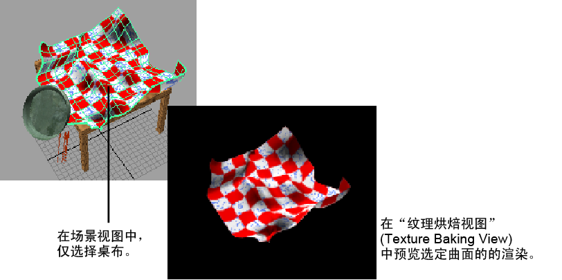

预览选定对象
您可以隔离要渲染的特定对象.
渲染选定曲面
  1. 选择要渲染的对象。
  2. “纹理烘焙视图”(Texture Baking View)窗口中,选择“预览 > 仅预览选定对象”(Preview > Preview Selected Objects Only)
  3. 预览渲染场景。
    提示: 可以显示场景的线框快照,用于指导您选择要渲染的场景区域。
    “纹理烘焙视图”(Texture Baking View)中,选择“预览 > 快照”(Preview > Snapshot),然后选择要捕捉的摄影机(视图)。
