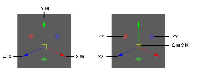

- 通过以下方法使用移动操纵器,可以更改选定对象的位置:
- 拖动中心控制柄以在视图中四处自由移动。
- 拖动箭头可以沿轴移动。
- 拖动平面控制柄以沿该平面的两个轴进行移动。例如,拖动绿色的平面控制柄可沿 XZ 平面移动。
- 单击箭头或平面控制柄使其处于活动状态(黄色),然后使用鼠标中键在视图中的任意位置拖动以沿该轴或平面移动。
- 按住 Ctrl 键并单击箭头以激活其相应平面控制柄。
- 若未选择操纵器的任何部分,请按住 Shift 键并使用鼠标中键进行拖动,以便沿您在视图中拖动的方向移动。
