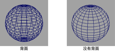

默认情况下 Maya 禁用背面消隐。显示所有的线框。
在法线背离摄影机的区域曲面不可见。
显示线框轮廓线。
