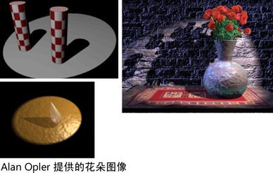

如果启用,则灯光生成深度贴图阴影(对于平行光、点光源或聚光灯)或光线跟踪阴影(对于环境光)。默认情况下,“投射阴影”(Cast Shadows)处于禁用状态。另请参见阴影属性。
阴影颜色是由灯光产生的。使用有色阴影可以模拟由透明有色曲面(如有色玻璃)产生的阴影。默认设置为黑色。
您还可以将纹理映射到阴影以创建所需的效果。以下示例显示了已映射到聚光灯“阴影颜色”(Shadow Color)的棋盘格纹理。
如果决定映射有色纹理(如以下示例中的灰泥纹理),请将纹理的颜色更改为黑色和白色(若需要)。
