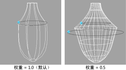

设置边的权重(Weighting on Edge)
在缝合边之前,两个选定等参线将在加权模式中平均化。两个曲面均会修改,以便沿该平均化的等参线与切线连续性会合。可以将权重指定给选定等参线。
默认情况下,权重 1.0 和 0.0 已指定给第一个和第二个选定等参线。从效果上来说,这会修改第二个曲面上的 CV,使该曲面具有第一个曲面的切线连续性。如果将非零权重指定给两个选定等参线,则两个曲面上的 CV 均会修改,以实现切线连续性。
在构建历史启用的情况下,可以在创建缝合之后修改权重。选择在缝合期间创建的“avgCurve”节点,然后显示“属性编辑器”(Attribute Editor)
可以拖动操纵器选择性地沿等参线改变要一起加权的部分。这些部分是两个曲面中要在缝合在一起的部分。
提示:
若要查看根据平均节点计算的曲线,请在平均节点上选择“显示操纵器工具”(Show Manipulator Tool)。该操纵器仅提供视觉线索,且无法进行编辑。
