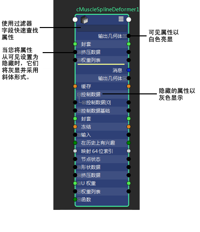

    该节点将切换到编辑模式,并以黄色边框亮显。所有可见属性将以白色亮显。所有隐藏的属性将以灰色显示。
    如果您以前从未编辑此节点的属性列表,那么将列出该节点的所有属性,并且所有主要属性将设置为可见。换句话说,可见属性列表与视图模式 3 中的可见属性列表相同。
    如果此节点目前存在自定义列表,那么会在将属性保存到列表中时列出这些属性。
    该节点是在不使用任何连接端口的情况下绘制的,并且所有连接以灰色进行绘制。该节点也将原地锁定,并且无法对正在编辑的节点进行任何连接。(如果您尝试在“节点编辑器”(Node Editor)中对其他节点进行连接,您将退出编辑模式。)
  2. 切换属性,以将其设置为不可见或隐藏:
    • 若要使属性可见,请切换该属性以便使其以白色亮显。
    • 若要隐藏可见属性,请切换该属性以便使其以灰色或斜体显示。
    注: 使用过滤器字段快速查找您想设置为可见或隐藏的属性。
  3. 使用鼠标中键拖动属性来更改列表中属性的顺序。
