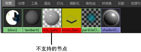

“Hypershade”可以指示节点何时不受“纹理烘焙设置”(Texture Baking Settings)窗口中当前指定的渲染器支持。不支持的节点将显示红色样例标签。
