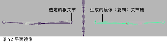

镜像关节链
 这些选项代表其原点位于关节链父对象关节上的平面。

在其原点位于关节链父对象关节上的选定平面中镜像关节链。
