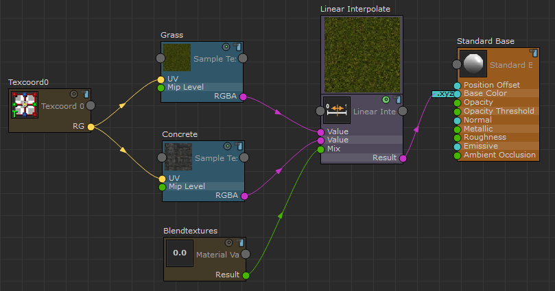

必须将“UV 集”(UV set)节点(例如 Texcoord 0)连接到“采样纹理”(Sample Texture)“UV”属性,才能设置对象的纹理坐标。
以下简单网络演示如何使用“线性插值混合”(Linear Interpolate Mix)节点将两个纹理组合在一起,以及如何使用“标量”(Scalar)值控制每个纹理的贡献。
纹理由 www.cgtextures.com 提供
