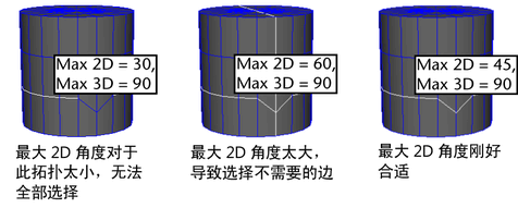

最大 2D 角度(Maximum 2D Angle)最大 3D 角度(Maximum 3D Angle)
这些设置基于边之间的角度确定当前选择会继续到多远处。如果 Maya 为当前选择考虑某条边,并且它超出了指定的角度,那么自动选择会停止。
2D 角度指的是由曲面拓扑生成的角度,而不考虑曲面的形状。3D 角度指的是由曲面的形状生成的角度,就像在世界空间或局部空间中测量的那样。以下示例说明这些设置的组合如何控制选择。
