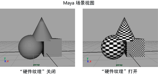

在视口中查看纹理、灯光和对象
  1. 在场景视图中,选择“着色 > 对所有项目进行平滑着色处理”(Shading > Smooth Shade All)
  2. 选择“着色 > 硬件纹理”(Shading > Hardware Texturing)(或按热键 6)。
  3. 请执行下列操作之一(可选):
    • 若要在场景中使用所有灯光,请选择“照明 > 使用所有灯光”(Lighting > Use All Lights)(或按热键 7)。
    • 若要查看更精确的预览结果(可能需要更长的时间),请在对象材质的“属性编辑器”(Attribute Editor)中调整“硬件纹理”(Hardware Texturing)属性。
