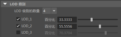

默认情况下,设置的 LOD 组的“阈值类型”(Threshold Type)设置为“屏幕高度百分比”(Screen Height Percentage),这意味着将根据当前摄影机帧中整个 LOD 组占据的屏幕高度百分比换出 LOD 网格。如果要将 LOD 导出到 Stingray 游戏引擎,请使用此“阈值类型”(Threshold Type)。请参见细节级别属性,以获取更多信息。

如果您发现默认 LOD 切换阈值的值未产生所需的结果,请选择 LODn_group 节点并调整用于触发每个级别的默认值。例如,要在对象远离时切换到 LOD_2,请将 LOD_2_Display Start 设置为更高的值。
