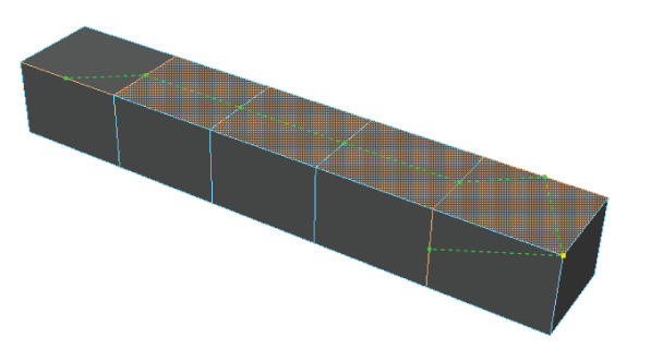

使用“连接工具”(Connect Tool)可以通过在多边形组件之间插入边来连接这些组件。顶点将直接连接到连接边,而边将在其中点处进行连接。插入边可以将细节添加到简单网格。
