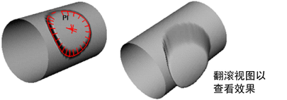

选择“推动”(Push)、“拉动”(Pull)、“平滑”(Smooth)、“松弛”(Relax)、“收缩”(Pinch)、“滑动”(Slide)或“擦除”(Erase)。笔刷图章内将显示一个字母,以反映操作:Ps(推动)、Pl(拉动)、Sm(平滑)、Re(松弛)、Pn(收缩)、Sl(滑动)或 E(擦除)。
若要从移除笔刷图章中的字母,请打开“雕刻曲面工具设置”(Sculpt Surface Tool Settings)窗口,单击“显示”(Display)区域,并禁用“显示笔刷反馈”(Draw Brush Feedback)。

在“雕刻参数”(Sculpt Parameters)区域中,选择“引用向量”(Reference Vector)。“引用向量”(Reference Vector)控制推动或拉动时顶点移动的方向。笔刷箭头表示引用向量。
顶点朝曲面法线的方向移动。
顶点朝曲面法线在笔划开始处建立的方向移动。
顶点朝与摄影机视图方向平行的方向移动。
顶点仅朝 X 轴的方向移动。它们不会沿 Y 轴或 Z 轴移动。
顶点仅朝 Y 轴的方向移动。它们不会沿 X 轴或 Z 轴移动。
顶点仅朝 Z 轴的方向移动。它们不会沿 X 轴或 Y 轴移动。
